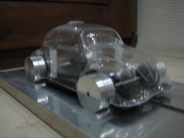

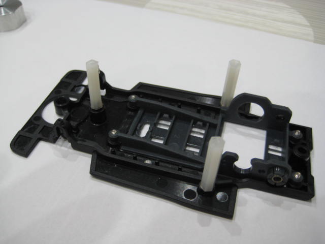

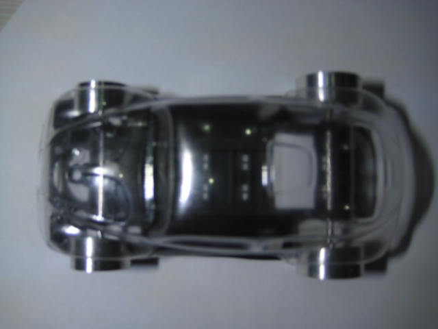

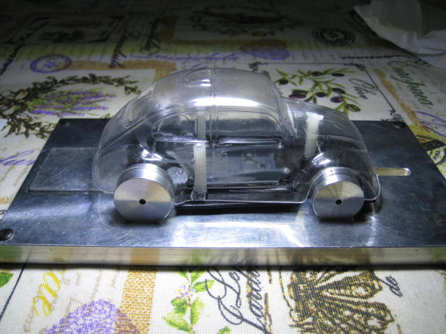

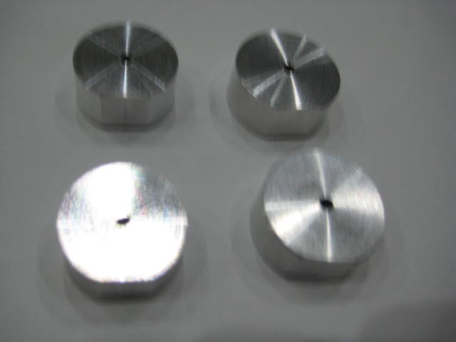

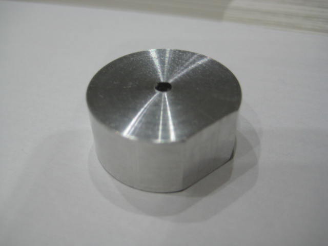

 je vous montre mon truc pour coller les puits de vis .

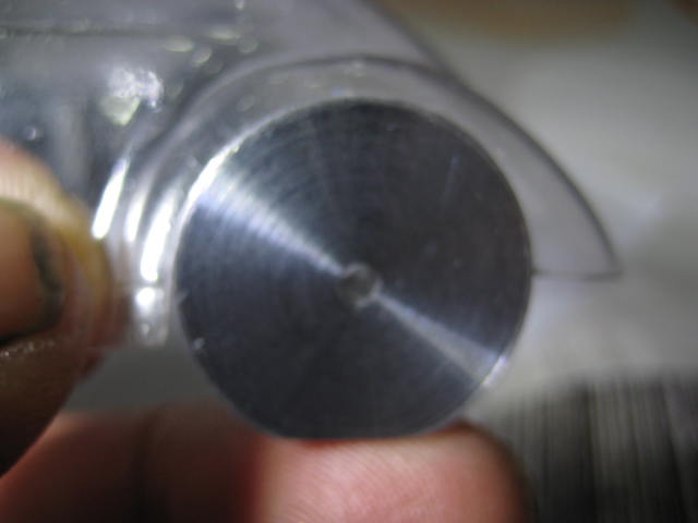

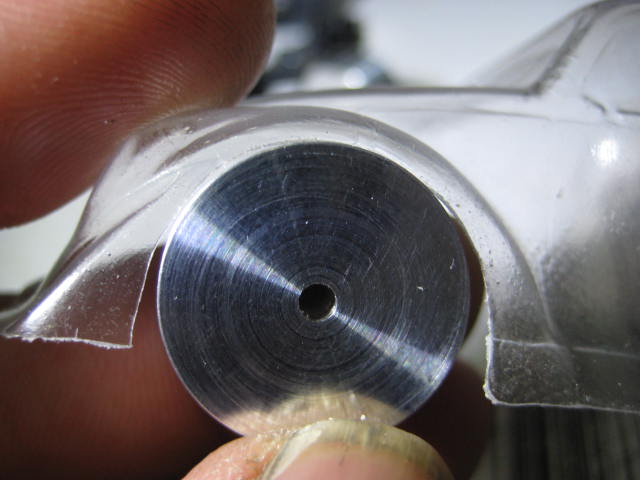

  1- Fabriquer des calibres au diamètre des jantes avec pneus , en ayant soins de rajouter l'espace voulus entre la carrosserie et le pneu .
  2- poser le châssis sur un marbre et placer les axes de roues puis positionner les calibres
  3 - encoller le dessus des puits de vis et positionnez la carrosserie . normalement , elle prend automatiquement la bonne position .
 4- c'est fini , il n'y a plus qu'a laisser sécher  Mr. Green .
 il est possible de fabriquer différents calibres suivant les jantes-pneus que vous utilisés .
NB . les calibres peuvent servir pour contrôler le galbe de l'aile
voilà , bon slot a tous  Okay

Super ingénieux, mais ce n'est même plus surprenant venant de ta part Okay
Je pense à un truc pour cette histoire de berceau... Si tu calibres avec un non-offset, tu vas avoir le même problème de pneus qui touchent la carrosserie... Il faudrait donc soit calibrer avec offset et ensuite monter un non offset, soit utiliser des gabarits plus larges. Ne penses-tu pas? Rolling Eyes

bien vu Bernard . je n'ai pas précisé que j'ai repris 1 mm sur les supports d'un berceau ( martyr ) et en jouant avec mes rondelles de 0,5 et 1 mm entre les supports moteurs et le châssis , je sais régler mes puis de vis comme veux avec le même support moteur . Mr. Green
plus facile et moins onéreux que de devoir fabriquer 3 x des calibres  Okay
de ce fait , mes kits de montage de puits de vis qui ne vont pas tarder a inonder le marché , seront moins cher  Twisted Evil

Super ça et très bonne idée Spokys  Okay
Il y a quelques années d'ici j'avais fais la même chose pour le 1/24ème avec des calibres en ertalon qu'un de mes collègues m'avait fait. Mais il n'y avait pas le petit plat sous les cylindres, ça je n'y avait pas pensé.  Embarassed
